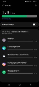

    Het ok batteri tid en då nu efter 4 dagar med klockan, men vist Tizen va ju klart bättre. Va tycker ni andra som kommer från GW3 GW? Screenshot_20210829-185916_Galaxy Watch4 Plugin.jpg

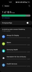

    Nu efter några laddningar verkar klockan sköta sig magiskt bra. Fortfarande alla funktioner igång samt AoD på.
    Idag har jag inte gjort något mer än att läsa notifikationer och styrt lite media. Hoppas att detta håller i sig! 46mm BT.
    Kan tillägga att jag varit inomhus hela dagen förutom ca. 30min på lunchen. AoD har därmed varit lågt dimmrad hela dagen vilket säkert gjort stor skillnad på batteriet.
    84% kvar efter 7h 40min

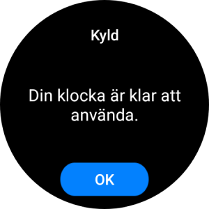

    Sprang nyss en runda med LTE+YT Music+GPS/S-health och på 1h gick den från 80% till 46%, så det gick åt ungefär 34%.
    I hissen på väg ned stötte jag dock på värmeproblemet som någon annan rapporterat om. Om täckningen blir dålig/obefntlig dröjer det inte många sekunder innan klockan slår över till flygplansläget och sedan visar ett meddelande när den återgått till det normala om att klockan är klar att använda.
    Det verkar som det tar väldigt mycket kraft när den söker LTE-nät, så det är något Samsung behöver throttla på något vis, för det tar ju 2-3 minuter innan allt återgår till det normala sedan. Det borde vara möjligt för Samsung att justera modemets polling rate/hur ofta den söker när den tappar mottagning och med vilken effekt.
    Kan tillägga att klockan inte var det minsta varm när det skedde. Det räckte att täckningen försvann på tiden det tog att ta hissen ned från högsta våningen (~30 s) för att den skulle slå över till flygplansläget.
    Fler som råkar ut för det här problemet när täckningen försvinner?
    Finns det något vis att skicka in feedback på via Galaxy Wear-appen?
