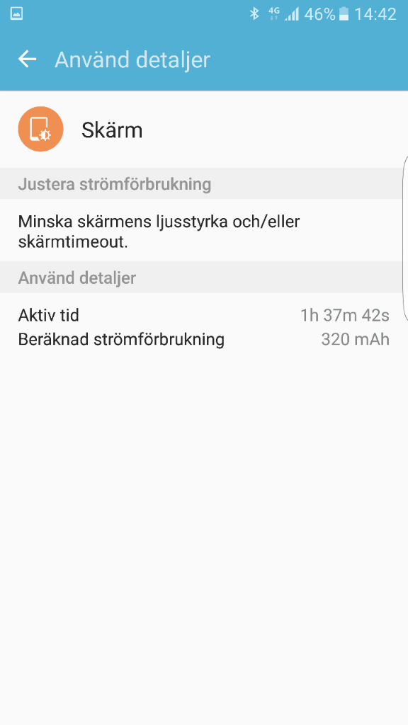

    Jag förstår inte riktigt följande.
    10 % har gått åt av batteriet. På batterianvändning är det viloläge och Facebook (som jag inte använt) som dragit. 53 % har FB dragit. Men går jag in på FB i programhanteraren, har den dragit en %. Jag inser att det ena betyder att den dragit 53 % av det som gått åt, och det andra betyder 1 % av hela batteriet (antar jag) men det stämmer ju ändå inte. Den borde ha dragit 5 % i så fall, inte 1.
    Kanske bör jag inaktivera FB om den tänker hålla på och dränera batteriet som den gjorde på min S och S3.
    Är det normalt också att viloläge drar en hel del av det som går åt? Eller har den inte vilat som den ska?
