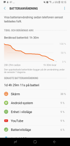

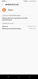

    Riktigt nöjd, har kört högsta upplösning o 90 % ljusstyrka, mycket Youtube på högsta volym också :)

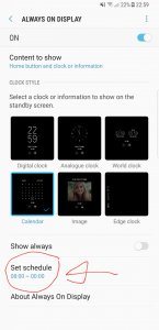

    Du kan ju schemalägga aod, mitt är avstängd på natten. Drar i genomsnitt 2-3% varje natt nu. Laddar bara på kvällen efter middagen. (en ritual jag har, ingen mobil på kvällen innan jag ligger i sängen)

    Hur schema lägger man AOD , letade runt inställningar men hittade inget.
  13. R3b0rn
