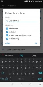

    Har ett jäkligt märkligt problem med bluetooth på min OP5t.

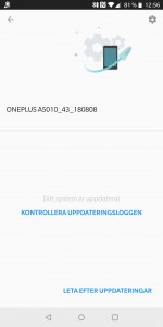

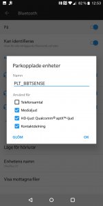

    Jag får inte över samtalsljudet till bluetooth-headset längre. Det slutade lira för ca 2 veckor sedan. Medialjud funkar dock. Det kan ha skett i samband med senaste uppdateringen av programvaran i luren men vet inte säkert.
    Om ni kollar bilderna så ser ni en bockruta för detta men jag kan inte aktivera den, inklusive en bild på vilken version av software jag har i luren.
    Jag har samma fenomen på 2 olika bluetooth-headsets och i båda våra bilar så det måste ligga i luren.
    Jag har inte gjort en fabriksåterställning på luren ännu heller så det är väl nästa steg men tänkte kolla här först om någon har ett bra tips om vad mer jag kan testa innan det eller om nån har sett ett liknande problem i nån annan tråd nånstans jag inte har hittat.
    Tacksam för goda tips, råd & hjälp! :)

    Yes, Yes, Yes!
    Fick till det med att rensa all data från Bluetooth, det räckte inte med att rensa cachen. Äntligen går det att snacka i telefon igen!

    Efter den senaste uppdateringen har jag inte längre problem med samtalsljudet. Nu rä det istället medialjudet som inte fungerar (1+5)

    Jag har haft liknande problem, särskilt när jag gått ur range från telefonen med headsetet. Senaste uppdateringen (5.1.6) säger sig åtgärda sådana problem, har dock ingen uppfattning om det blivit bättre.
