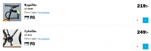

    Vilket av de två låsen från Biltema som @F-Forward@F-Forward hänvisar till tror ni är bäst? 27-816 ser onekligen smidigt ut men kanske är för litet om man ska låsa runt en stolpe?

    Den där är inte laglig att köra med i trafik, om försäkringsbolaget får för sig att ens titta på ärendet i två sekunder kommer den inte klassas som cykel och inte gå på hemförsäkringen (eller någon annan försäkring heller för den delen).

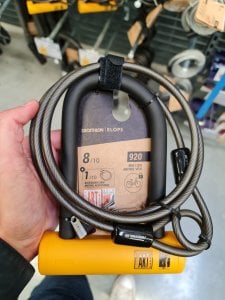

    Försöker hitta bilder på vilket lås som fungerar bra till min S1:a. Vad försäkringsbolaget tycker är inte relevant jag vill bara hindra någon från att snabbt kapa en tunn vajer och knalla iväg med den när jag är inne på ICA i 10 minuter.
    Har en 1S. Flera som föreslagit/frågan evolution 7-mini i andra trådar men ingen som postat en bild eller att det funkar bra.
    Jag har redan ett evolution STD men hur jag än sätter det kan man lyfta och i princip lirka bort det från ramen så det är lite för stort för denna.
    Någon som faktiskt har en M365 eller 1S med evolution 7 mini som kan posta en bild?
    Jag hittade detta lås på Decathlon men känns ännu mindre och vet inte hur bra det är.
