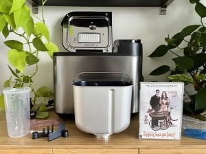

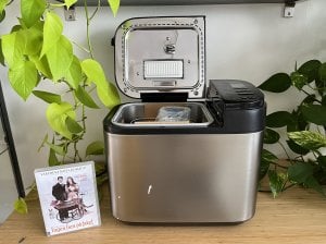

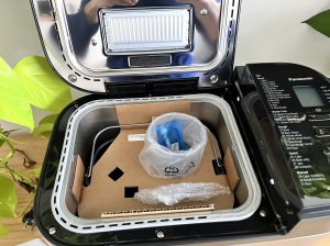

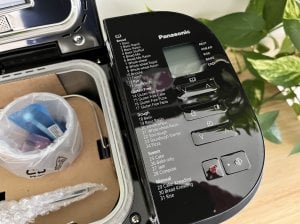

    Hämtade precis upp maskinen. Inget fel på konstruktion eller byggkvalitet, känns rätt påkostad och gedigen i förhållande till priset. Slängde in en DVD som storleksreferens - var faktiskt inte fullt så stor som jag föreställt mig.
    Det följer med två olika degkrokar; en för vitt bröd och en för grovt. Följer också med lite olika mått. AC-kabeln mäter endast 1 m, vilket är lite kort.
    Skall börja med att provbaka något simpelt och tänkte även mäta hur mycket den drar samtidigt, och sedan försöka räkna ut vad kostnaden blir för några olika typer av limpor.

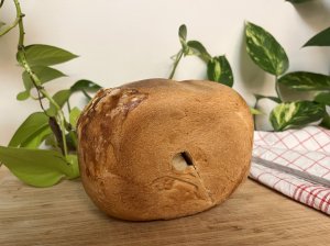

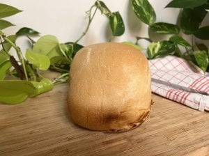

    Nu är första satsen på G. "Basprogrammet" tar ungefär 4h allt som allt.
    Körde på det här receptet, tog väl 5 minuter att slänga ihop: Hard Crust White Bread Recipe | Panasonic Experience Fresh
    Maskinen kan ställas in på M (400 gram mjöl), L (500 gram mjöl) eller XL (600 gram mjöl) och sedan kan man välja hur krispigt det skall vara: lätt, medium eller max. Brödet ovan blev 400 gram (M) och valde maximal krisp till att börja med.
    Om man bakar med torrjäst kan man förvara en öppnad förpackning i upp till fyra månader i kylen vad det verkar. Går nämligen inte åt så mycket (1 tsk för en mediumlimpa).

    Ja, en efterbild känns ju på sin plats @bernard@bernard

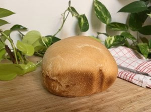

    Standardprogrammet är 4h. Jästen dimper ned efter ungefär 30 minuter, sedan börjar den knåda och ha sig ett tag, därefter jäser den fram till dess att ~50m återstår, innan gräddningen drar igång.
    Förbrukningen för standardprogrammet (program #1) är: 0,4kWh. Det är rätt hyggligt, tror det går åt 0.65kWh att värma en ugn till 200C.
    Under gräddningen blir vänster sida vid ventilen ca 70c varm, bak vid ventilen ca 60c och framsidan till vänster ca 50c. Man kommer inte att bränna sig om man bara snuddar vid även den varmaste delen, men den blir ju varm särskilt på vänster sida, så det behövs avstånd där man placerar den.
    Ingredienserna för ett vitt bröd i stil med det nedan går lös på ca ~7-8 kr. Räknar man med 5kr per kWh blir det runt ~10 kr per limpa, men det blir ju så klart mer om man ska göra mer avancerade recept.

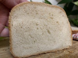

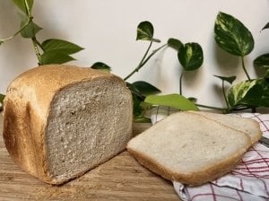

    Brödet blir rätt fint gräddat, men jag skulle nog använt medium framför max krispighet så här med facit på hand. Det blev lite väl kripsigt. Jag hade också i lite mer smör än vad receptet sa, vilket nog var ett misstag, då det förmodligen slog lite mot jäsningen. Den här satsen blev en aning kompakt, mer i stil med ett rostbröd, än vad jag hade tänkt mig. Överlag blev dock resultatet fullt godkänt skulle jag säga och brödet smakade fint.
    Nästa gång skall jag nog vänta lite längre innan jag skär upp brödet också. Tror jag var lite tidig med det, utan man bör nog låta det vila först i en 30-45 minuter (...men det kanske någon mer kunnig kan svara på).
    Vikten på limpan nedan blev 600 gram (4 dl mjöl). Max kapacitet är satser med 600 gram mjöl enligt instruktionsboken, vilket bör ge ett bröd på 900-1000g eller så. Kapaciteten är nog inte tillräcklig för en hel familj om fyra personer, eller det är väl om man nöjer sig med att en limpa räcker till frukost kanske, utan passar väl bättre för upp till 2 personer om brödet skall räcka över en hel dag.
    Skall göra några justeringar och testa imorgon igen. Har även satt en surdeg att prova med. Om man kör programmet för grovt bröd verkar jäsningstiden utökas med 1h, så funderar på att testa det med och se hur stor skillnaden blir vad gäller luftigheten. Försöker förstås hålla tråden à jour med experimenterandet.

    För en som gillar en lite tuffare yta på brödet ser det bra ut och skulle hålla fast vid "max" och istället laborera lite med jästiderna.
    Jag tror att lite ytterligare jästid eller en pigg surdeg skulle kanske kunna lyfta in lite mer luft i ditt bröd.
    Senare kanske man kanske skulle testa med en liten fördeg som kanske får skjuts på ditt bröd? Enkelheten försvinner ju såklart med att bara blanda och trycka på en knapp.
    Angående skära direkt så är det precis som du skriver lite känsligt direkt från ugn innan det satt sig. Jag brukar antingen vänta lite eller välja en vass "vanlig" kniv, dvs skippa brödkniven med taggar.
    Ett sista tips är om man som jag gillar lite hårdare yta på brödet låter man bli att förvara brödet i påse. Låt brödet stå framme och ställ det med snittytan neråt på skärbrädan. (det kräver iofs fler familjemedlemmar som äter bröd, i ensamhushåll med normalkonsumtion hinner det nog torka lite väl hårt).

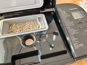

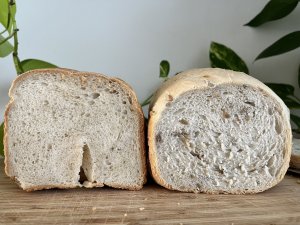

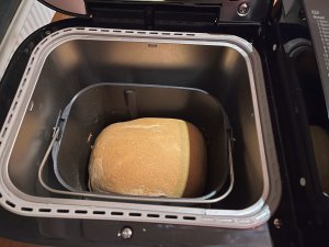

    Körde en ny sats. Denna gång med solrosfrön i. Detta är program #3. Valde "XL" då det verkar som det förlänger jästiden. Klart luftigare och mindre "formfraska".
    En annan skillnad från förra skapelsen var att jag rörde lite med en trägaffel när jag blandade ned ingredienserna i bägaren, vilket jag inte gjorde första gången.
    Yoko666, MultiMan, Kimball och 5 andra gillar detta.

    Mycket luftigare i brödet till höger. Klar förbättring.

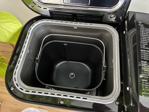

    Hur är det med rengöringen på dessa maskiner? Det är det jobbigaste med att baka bröd tycker jag :)

    De jag har haft har varit superenkla att rengöra. Omrörare och kärl är nonstick.
