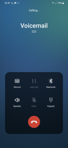

    Uppdaterar lite.
    Fick inga svar varken här eller på XDA, så jag gjorde en backup och testade.
    Följde guiden ovan, och nu har jag call recording. :D Tack för alla övriga svar dock! :)
    Verkar som caller id bara var att den visar namn på nummer jag inte har sparat. Det bryr jag mig inte om.
    I övrigt har jag inte märkt nåt än. To be continued.
    (står Voicemail för att jag kör engelska på telefonen, har inget med CSC att göra).
    Att den hittar "222" som Voicemail antar jag är ett bra tecken, då det numret inte är sparat utan den hittar det via operatören.
