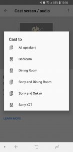

    Så nu var problemet löst, bara låna paddan och stänga av via airport appen... Så nu inga andra enheter, så inget mer tillägga [​IMG][​IMG]

    Mm. Sådär ser det ut för mig också, 50% av tiden.

    Japp slog av i min router, och ska ju se ut så.. castar ju till min tv, så dumt om det inte såg ut så .. ska ju vara så annars kan jag inte casta.
