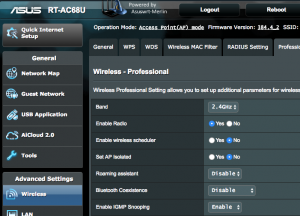

    Fungerande workaround på Asus: Aktivera IGMP snooping. Att ha det igång är egentligen bara positivt, ser till att man inte får multicast som man själv inte begärt.
    Har iallafall fungerat för mig i 3 dagar nu sedan jag aktiverade det.. och det borde vara rekord :)
    Generell info om IGMP Snooping | Router Guide
    (OBS: aktivera för både 2,4GHz och 5GHz)

    Testade det för en månad sen. Hjälpte inte.
    Däremot har det inte strulat för mig på tre dagar nu. Kan vara så att Google har gjort någon uppdatering i play services eller för Chromecasten. Jag och typ 30 andra har gnällt på problemet i Googles hjälpforum. Och de har bett oss skicka felrapporter senaste veckorna. Så det kan vara så att du av ren slump testet att slå på snooping för tre dagar sedan när det också började funka bra för mig. ;) Jag slog som sagt på snooping för nån månad sedan och det gjorde noll skillnad.
    Däremot vetifan hur det blir med andra enheter som strular. Luftvärmepump och PS4 tex. Det kan ju knappast Google lösa. Måste vara något fel hos Samsung oavsett. Om det inte är så att felet ligger i Google play services och påverkar andra enheter än chromecast. I så fall positivt om de kan lösa det så.
