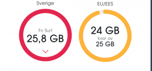

    Sedan, när det gäller surfen, så hade jag inte den gula EU/EES-mätaren först, den dök upp efter att Chili gjorde något och allt började fungera. Så gissar att EU-surf inte var påslaget på något vis.

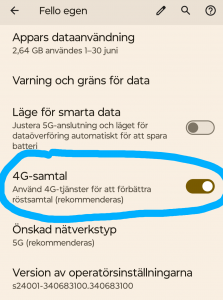

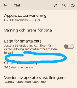

    Jag har VoLTE påslaget på Mitt Chili MEN jag hittar inte reglaget för att slå på det på mobilen när jag har Chili-kortet isatt. Har jag mitt Fello-kort i så funkar det.
    Bifogar bild på att reglaget i telefonen för att slå på 4G-samtal försvinner när jag sätter i mitt Chili-kortet, men att det finns där för mitt Fello-kort.
    Märkligt och kanske ett tecken på att VoLTE ändå inte är påslaget på mitt abonnemang trots att det ser ut så på Mitt Chili?

    Anledningen till att valet för 4G-samtal är borta bör vara för att du inte ska kunna inaktivera det snarare än att du ska kunna aktivera det.
    Jag tänker, om du slår in *#*#4636#*#* på din telefon och går till phone information. Hittar du något där om VoLTE Provisioned eller liknande?
