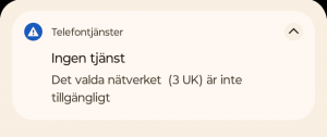

    Nu är jag tillbaka i Storbritannien och det funkar fortfarande inte att ringa. Bifogar bild som, för mig, visar att det borde funka.
    Denna gång provade jag att ringa Voice over Wifi och det funkade faktiskt fint. Men VoLTE funkar alltså inte här, trots att jag testade hemma och ringde när 5G-symbolen syntes, vilket ju visar att det fungerar på hemmaplan, om jag fattade rätt.
    Märkligt allt detta.

    Hmm, märkligt. Du kan inte ringa med 5G-anslutning idag i Sverige eftersom VoNR inte finns i något nät för kunder än.
    Det ser ut som att VoLTE är det som ska användas, varför det nog inte fungerar att ringa. Om roamingen inte tillåter det men telefonen tror att det är vad som ska användas. Hade du testat med annat nät? Exempelvis 3 UK?

    Jag har testat förra gången med 3 UK och då var det exakt samma. Denna gång ger 3 UK resultat enligt bilden (telefontjänst inte tillgänglig).
    Det går dock att surfa med 3 UK.
    Den som jag "normalt" använt är O2.
    Ingen av de andra ger någon anslutning alls.

    Och för tydlighetens skull så har jag även stängt av VoLTE för att se om det blir skillnad utan. Och det fungerar inte heller. Jag har även stängt av 5G och bara kört på 4G och det fungerar inte heller.

    Hmm, kontakta Chili och felanmäl. Skriv vad du har testat att göra så borde de kunna ta det vidare. Av bilderna du visar så ser det ut som att VoLTE fortsatt är aktivt men inte fungerar. Är dock inte säker på att det skulle gå utan, de har väl stängt ner 3G-nätet i UK eller håller på iaf.

    Borde gå undan VoLTE då 2G iallafall finns kvar i UK

    3 UK har dock inget 2G-nät. Men o2 har väl, dock verkar de göra lite förändringar för tillgängligheten framöver.

    Ah, tänkte inte på 3, men de andra ska ha kvar 2G i flera år till vad jag vet
