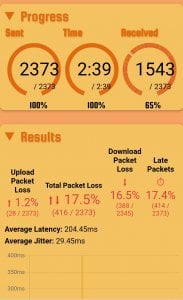

    Detta tyder ju snarare på att det är något problem i peeringen mellan Tele2 och Tre. Får du 0% loss mot Sunet så är inte felet i radionätet iaf.

    Jag provade igen mot Sunet, och då fick jag 0,4%.

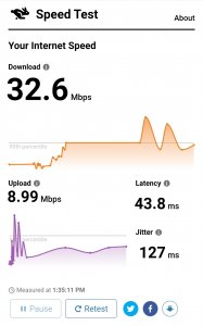

    Ja, full mottagning. Jag kan prova simkortet i en annan mobil.
    Resultatet med Cloudflare blev så här (har inte bytt mobil) IMG_20201103_133522.jpg

    Är förmodligen bara ett lokalt fel, om det inte är enheten som av någon anledning skulle spöka.

    Exakt lika risigt resultat med andra mobilen. Min ordinarie mobil är en Xiaomi Mi Note 10, och reserven en Moto G7+. Men som sagt, samma dåliga resultat på bägge mobiler. Ska prova Hallon-simet också.

    Jag tycker inte 1% packetloss är något att gnälla över. Det kan lika gärna bero på att Tre kör unacknowledged mode i sitt RLC-lager medans Tele2 inte gör det. Då sköter helt enkelt Tele2s nät återsändning av paket som tappats bort vilket gör packet lossen osynlig för slutanvändaren. Men den finns likförbannat där ändå och visar sig istället i form av högre latens och fler duplicerade TCP-paket som slöar ner linan.
    För den som är intresserad av ämnet hittade jag ett kort papper om det här:
    https://www.ijedr.org/papers/IJEDR1502068.pdf
