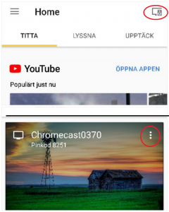

  20. Asawi
    6 jul 2012
    4 680
    5 019
    Xiaomi Mi11 Lite
    Xiaomi Mi11 Lite
    iPad Air 2 LTE
    Homeappen. Längst upp till höger (enheter), sedan 3 prickarna uppe till höger, inställningar. Chromecast.png
