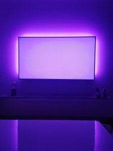

    Helt plötsligt har min CCU slutat fungera, hittar den i Home-appen men bilden blir bara lila eller grön vid uppstart, någon som har nåt tips?
    Har testat att köra fabriksåterställning, men den blir likadan igen.

    Har du testat byta HDMI-port också? Eller testat den med en annan enhet med HDMI-ingång? Kan ju vara ett hårdvarufel i värsta fall.

    Japp, även testat olika TV med samma resultat.

    Låter som ett garantiärende. Har det gått mer än två år kan du reklamera den istället, för det går ju under upp till tre års tid.

    Ja jag har kontaktat supporten nu. Jag har dock låtit den ligga urkopplad i ett dygn, sen satte jag i den idag och fick bild. Men så fort jag testar att casta något eller starta ett spel i Stadia blir bilden grön/lila. IMG_20201219_192514.jpg

    Har tyvärr ingen lösning på problemet men har haft liknande fel på en av mina cc2, det försvann dock efter mycket pill liksom du också gjort med omstarter/återställning.
    Hoppas det löser sig för dig!
