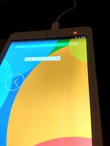

    Jag har fått fel på min paddas skärm.
    Kan någon hjälpa mig om det går att åtgärda,så irriterande! IMG_20161219_132308_HDR.jpg

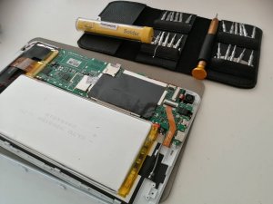

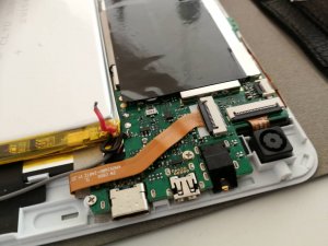

    Gav mig på min platta nu som dog för bra länge sen. En del har det räckt att lossa batteriet för att nolla den så att den tar laddning på nytt. Sagt och gjort tog fram lödkolven och lossade batteriet och sen dit med det igen. Ligger på laddning nu men dock inget liv ännu, ingen diod eller något som indikerar att den tar laddning. Lämnar den på laddning nu ett par timmar så får vi se om det gick vägen. Antagligen har jag ett exemplar med de kassa biosen.
    Hur ser det ut för er andra, lever de ännu för er? IMG_20180130_123942.jpg IMG_20180130_123949.jpg
