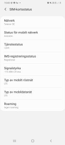

    Hänvisar till @jnsson@jnsson som kan detta med hur man läser av dessa siffror ..
  2. jnsson
    31 938
    21 053
    Om du går in dit @night77@night77 visar och ladda upp skärmbilden här på forumet så kan jag svara dig. Men det är signal strength man ska kolla på. Ju lägre - tal, ju bättre. T.ex. -85 är bättre än -105

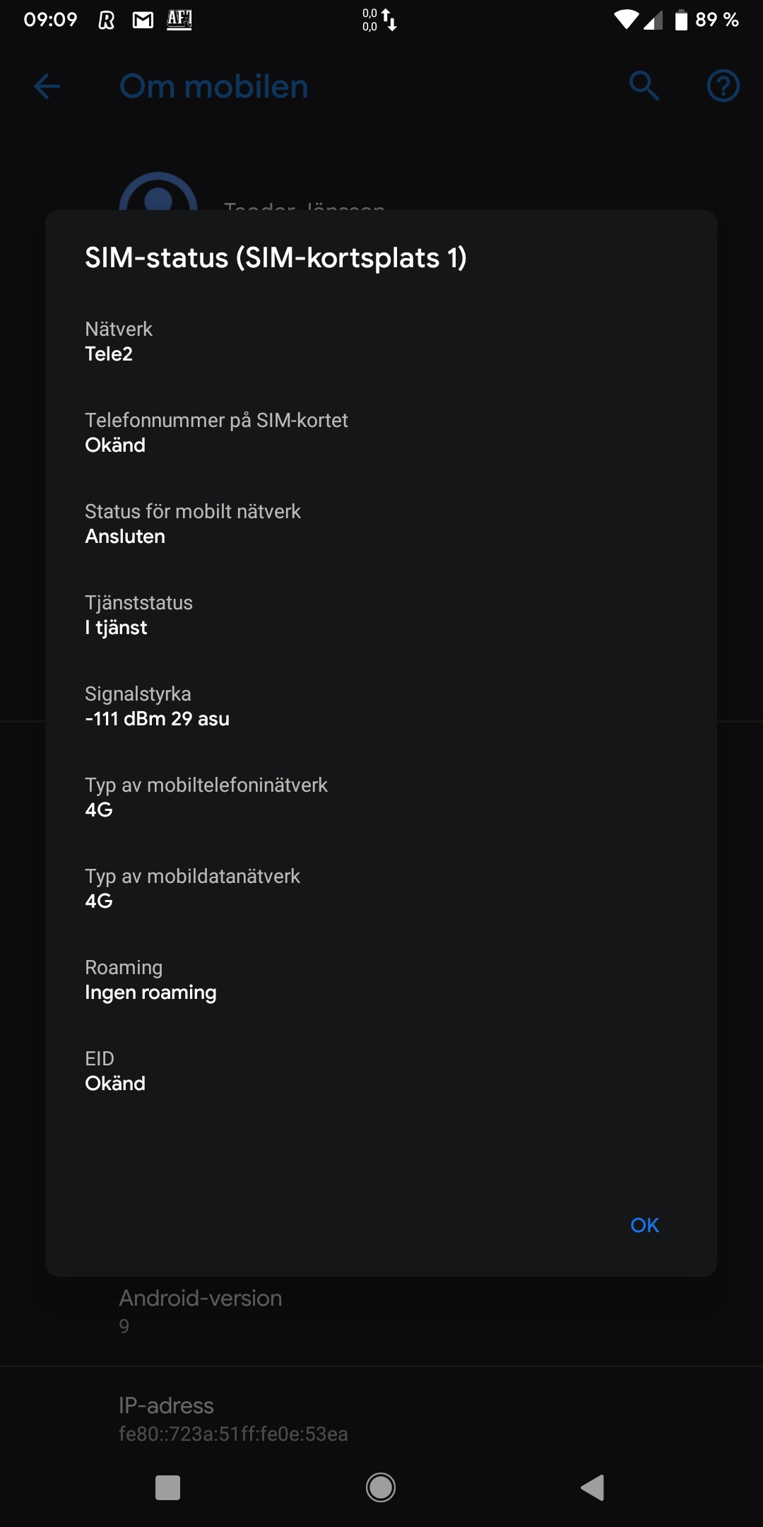

    Är detta bra eller dåligt?

  4. jnsson
    31 938
    21 053
    -116 är på gränsen till att inte ha någon täckning alls vad jag minns det till. Testa o låsa din telefon mot 3G och se om det är bättre täckning där

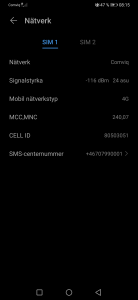

    Så här ser det ut på min Huawei P30 pro, vi har inte så bra täckning där vi bor kan man säga...
