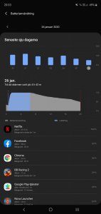

    Note10+, Exynos.
    99% på 4G-nätet idag, närmare 5h SoT och ändå 49% kvar på luren.
    Diggar fan den uthålligheten alltså!
    Ni som har lurar som drar extrema mängder batteri bör nog göra en fabriksåterställning, för mobilen i sig har ju tydligt kapaciteten att vara en riktig arbetshäst.
