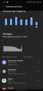

    Så ser min batteritid ut [emoji16][​IMG]

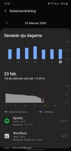

    Oj, Spotify sög ur batteri...kan beror på att batteriet inte optimerats gentemot Spotify eftersom jag sällan lyssnar på Spotify Kanske ska börja med det.

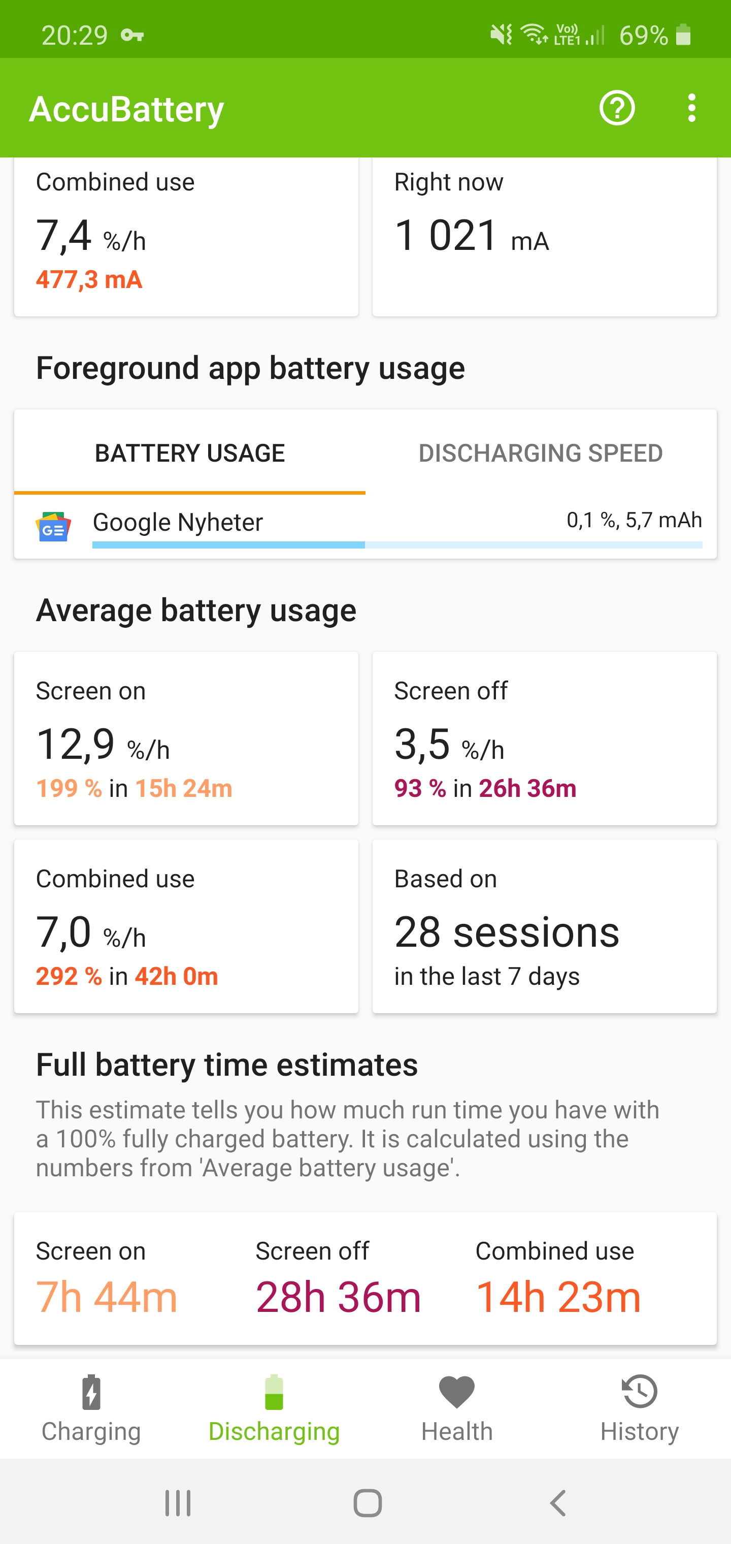

    Sprang en runda, telefonen dog. När jag kom hem å satte den i laddning så visade det sig att den hade ju 25% kvar, typ bara 6° ute. Hur kommer detta sig tro?
    Hade inte telefonen mer än att ta ett foto, lyssnade inte på något, hade smart watch parkopplad. Man ser på bilden att det fanns power kvar.

    Jag kan tro att du har råkat ut för en av två saker:
    1. Att du råkade trycka in Power knappen och telefonen stängdes av ..
    2. Att något kraschat o gjorde att telefonen blev varm o stängde av sig själv för att skydda sig.
    Att du har 25% kvar betyder att den inte stängdes av på grund av batterinivån så något annat har säkert hänt.

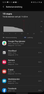

    Nu hände det igen att mobilen Note 10 Exynos bara dog i näven. Var ute med hundarna och fotade med standard appen, mobilen meddelade att det var 15% kvar, några foton senare 7% och då dog den när jag stängde skärmen för att lägga den i fickan.
    Hjälper detta problemet med att den stänger sig själv med en reset av mobilen tro?

    Kanske. Men jag skulle nästan tippa på något fel på batteriet. Jag har en telefon här hemma som kan göra samma, fast redan från 40% och nedåt. Det brukar indikera på att batteriet börjat nå sin livslängd alternativt att någon cell har blivit dålig/död. Och då är det hårdvarufel och inte mjukvarufel. Men det skadar ju aldrig o testa med en återställning

    Vilket ytterligare pekar på fel på batteriet. Kyligare miljöer gör sånt värre.

    Precis som @dannejanne@dannejanne säger så pekar det ännu mer mot att det är fel på batteriet.
