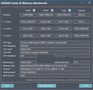

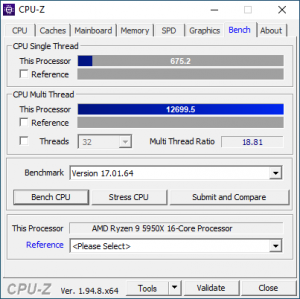

    Har ställt in 5950x:an över helgen. Justerat PBO enligt följande för att hålla den vid 70C vid full load (Kraken X52) med core offset -20 på samtliga kärnor, så att fläktarna inte behöver gå på högvarv:
    PPT: 162W
    TDC: 120A
    EDC: 152A
    Allt annat är lämnat på default, vilket gav bäst resultat i CPUz om man viktar multicore/single core lika högt. MCLK+FLCK körs 1:1 med 3800/1900MHz.
    Tips för att hitta en bra balans mellan PPT/TDC/EDC är sätta värdena genom Ryzen Master medan man kör stresstestet i CPUz för att se om resultatet försämras eller förbättras, och samtidigt håller ett öga på temperaturen förstås, gärna med standardinställningarna för PBO med undantag för curve offset (i alla fall till att börja med). Öka med 5-10 åt gången och TDC ska så klart inte vara högre än EDC.

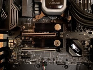

    Blev inspirerad av @bernard@bernard och monterade kylflänsar på mina NVMe diskar och sänkte temperaturen från 60-65 grader vid stresstest till omkring 35 grader :) Var lite orolig att den inte skulle få plats eftersom den sitter precis vid grafikkortet, men der inga problem.

    Jag trodde också att det skulle bli tight, men de bygger bara på med enstaka millimeter. Enda nackdelen är att NAND visst gillar att jobba vid lite högre temperaturer om man har väldigt bra drag i lådan, men jag tror det har mindre betydelse för en workstation, där mängden skrivningar blir begränsat.
