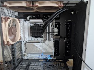

    Håller på att tweaka in nya maskinen.
    Landade på följande med 9950X3D:
    Undervolt: -20mv (all cores)
    Eco mode: 105W (-37%)
    Full load i Aida 64 Extreme med fläktarna på en kurva från 400-700 RPM: 69C. Kör 3 fläktar i fronten, 2 i toppen och en bak.
    Körde Aida 64 Extreme i 12h över natten med dessa settings utan problem/inga WHEA-errors. Körde också OCCT för att belasta varje enskild kärna var för sig ett par varv, men var inga problem där heller. Återstår dock att testa spel och dylikt.
    Kylningen är en BeQuiet Silent Loop 3 med deras medföljande fläktar (medföljande skruvar var för korta för Noctua-fläktarna) och kylpastan är Thermal grizzly PhaseSheet.
    Geekbench 6 Eco Mode med -20mv:
    Single core: 3565
    Multi core: 23149
    Geekbench 6 med allt på default förutom -20mv:
    Single core: 3559
    Multi core: 24200
    Rätt nöjd, blev väldigt mycket prestanda/watt. Bytte 1000 poäng i multi core i Geekbench 6 mot 40% lägre förbrukning för CPU.n (170W->105W).
  8. jnsson
    32 098
    21 218

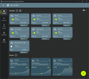

    Det ser ut som en liten fläkt där bak? Hur styr du fläktarna? Jag kör med Fan Control
  9. bernard
    42 746
    48 342
    Ah, ja, det är nog för jag använde vidvinkeln, haha. Fläktarna är 140mm. Jag ställde bara in kurvan i BIOS.
  10. jnsson
    32 098
    21 218
    Ah, ok. Ser inte direkt ut som 140mm på den bilden hehe.
    Ah. ok. Det som är så störande med BIOS är att man måste ställa in kurvan igen vid varje BIOS uppdatering, iallafall för mig för mitt moderkort nollställer alla inställningar vid uppdatering av BIOS
