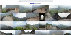

    För att kunna söka efter bilder med fritext, t.ex. "solnedgång på stranden" och i viss mån hitta bilder baserat på plats, även om den inte är geotaggade.
    Det trevliga är att det körs lokalt, eller på annan maskin i nätverket om man har någon kraftfullare maskin.
    Edit: Ett exempel - "Kinesiska muren, utan människor" (fast på engelska då jag inte installerat någon multilingual modell för inlärningen). Ingen av dessa bilderna är geotaggade, togs med en systemkamera.

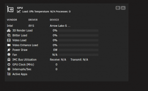

    Uppgraderade Unraid till 7.1 RC1 nyss, fungerar prima, och äntligen fungerar min iGPU på Arrow Lake/Core Ultra 2:
    Inte hunnit testa tex HW transcoding ännu, men skall prova mer i eftermiddag.

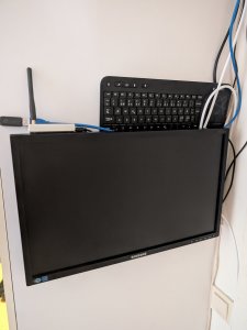

    Eftersom att jag stoppat i en GPU nu så är iGPUn inaktiverad och tidigare hade jag den ansluten till en skärm på en vägg via VGA. Skärmen var gammal och fyrkantig (ej wide-screen) så den hade bara VGA. Grävde fram en ny skärm med DVI så nu har jag en HDMI till DVI-kabel från nya GPUn.
    På fråga om jag är singel så är svaret ja.
    Sladdarna är inte fixade efter bytet men eh, jag bryr mig inte så mycket. Ungdomarna bryr sig inte alls. Jag fixar sladdarna.... sen. ;)
