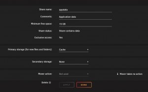

    Det är inte din bild eller? Visar en äldre version av Unraid men det är nog samma layout. Det där varierar per share för mig vad jag har för inställningar. Att ha en cache (eller en pool med valfritt namn nu för tiden) är att rekommendera. Skrivning direkt till array är långsamt då den måste läsa från alla diskar, skriva till två (data och parity) samtidigt om man inte kör turbo mode (då drar den igång alla diskar vid minsta skrivning dock). Jag kör bara turboläget med plugin på natten när mover och fix common problems ändå snurrar upp alla diskar.
    Så här ser min appdata ut. Det är stor skillnad på att köra appdata på arrayen. Det kommer göra allt trögt.
    Även system, domains mfl bör vara cache/pool only. Sen om du skapar en share för docker så se till att den också hamnar på en pool-enhet. Samma med VM och tillhörande virtuella diskar om du ska använda det.

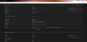

    För Immich ser det ut så här:
    Sen har jag en immich_ssd också som är cache only där alla thumbs, encoded-video, och andra kataloger jag vill ha snabb tillgång till (utan att dra igång några HDDs) ligger. På immich_hdd som på bilden hamnar alla original, först på cache och sen flytt till hdd på natten. Håller immich_hdd på en och samma disk för annars sprider den ut filerna över alla (då jag inte orkar pilla med split levels för Immich) och då behöver den väcka flera diskar om jag sitter och bläddrar och fipplar med original. Så håller originalen på disk 4.
