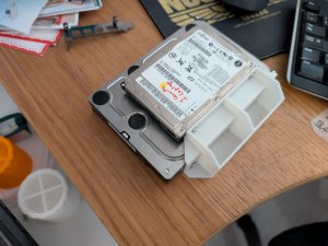

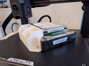

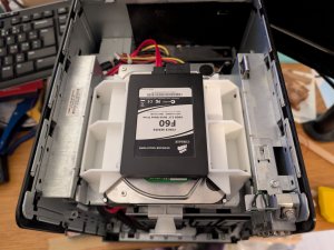

    Hur man löser problemet med att man vill ha 5st 3.5 tums diskar plus en 2.5 disk = man ber @keyser@keyser 3D printa en hållare som kan ta både en 3.5 + en 2.5 tums disk i 5.25 facket

  8. jnsson
    31 943
    21 057
    Ja, hur lyckades du få rätt med hålen? mätte du på en hårddisk eller hur gjorde du?
  9. keyser
    3 156
    13 673
    Googlade fram tekniska ritningar av 5.25, 3.5 och 2.5 enheter och plockade måtten därifrån. :)
