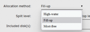

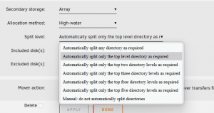

    Påverkar det hastigheten? Ska jag kanske köra med any directory as required? Eller ska jag ändra denna
    till Fill-up istället?

    Nej, det där kan vara som det är.
