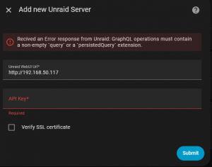

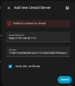

  18. jnsson
    31 942
    21 056
    Får bara detta när jag försöker lägga till unraid i home assistant, något tips? upload_2025-9-21_8-1-43.png
    Eller detta
    Tog bort API key innan jag tog bilden för den visade hela
