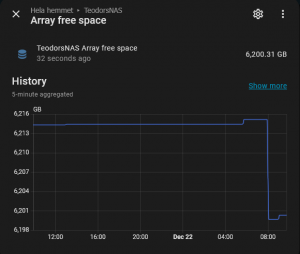

    Jag kan inte riktigt förstå hur 13/14GB lagts till på unRAID servern de senaste 24 timmarna
    enda jag kan hitta som lagts till sedan mover kördes innan i morse (vilket är 08 igår) är en backup från Home Assistant som drar under 1 GB. Någon som kan förstå varför?

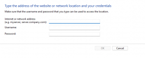

    Hmm... Nu kör jag lösenord på min SMB, men första gången efter att man installerat Windows så måste jag gå in i windows credential Manager och trycka på Add a Windows credential
    Och ange uppgifterna här, sen kan jag komma åt servern utan problem

    Det blir väl liknande som när jag man ligger till i "Nätverk" det hamnar dit där bilden visar.
    Säger att lösenord är fel, oavsett vad jag gör. :eek:

    Så skumt, Där jag alltid gjort eller nätverk - > Anslut nätverksenhet.
    Men jag testade efter jag skrev att sätta den till private i unraid och ändra lösenordet och det verkade att fungera i windows också nu.
    Men länken verkar stämma ganska bra så ska kika igenom den! TACK :)
