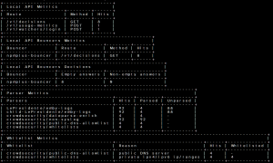

    Har nu satt upp allt detta, råkade naturligtvis banna mig själv ett par gånger först (mest när jag skulle få NPMplus att lira med Crowdec, hehe). Verifierat att det fungerar/ser loggen för alla inloggningsförsök. Defaultregeln är visst 5 försök innan forsta åtgärderna sätts in, vilket verkade lagom.
    Betydligt bättre än fail2ban, så tack för tipset om NPMplus+Crowdec :)

    NPMplus bannar också allt om CrowdSec är aktiverat men inte svarar, det släpper när kontakten är tillbaka.
    appsec-skyddet i CrowdSec har det tufft med stora uploads. Med Immich är detta en rätt ok workaround: https://github.com/ZoeyVid/NPMplus/discussions/2592#discussioncomment-15574398
    Jag har dynamisk ip (som typ aldrig ändras) och min router uppdaterar DNS om det skulle ske. Har ställt in så att OM CrowdSec tänker banna något så gör den först ett DNS-uppslag och om det är min ip så bannas den inte. Se Whitelists | CrowdSec men det var mer aktuellt när jag testade cs på en VPS. Sällan min egen ip försöker ansluta till sin egen ip utifrån.
    Alla med CrowdSec kommer se att "Censys" är en himla aggro internetscanner men anses vara benign.
    Därför har jag optat out från Censys genom att banna deras ip-ranges och AS i routern. CrowdSec lägger det nämligen i alerts varje gång (den reagerar på "http-bad-user-agent" från Censys men den anser att deras ip-adresser är tillåtna) och om man har kopplat till CrowdSec console så är det en begräsning på antal alerts man kan se där per månad för gratisanvändare. Man kan förstås alltid se alerts från cscli men det är inte lika kul.
    Får mail och Pushover när Crowdsec tar ett beslut om ban, det fixar man själv i crowdsecs config. Finns färdiga mallar för mail och http-anrop till exempel. Efter ett tag kan man ju också öka standardtiden för en ban och om den ska öka på tiden nästa gång för samma ip osv osv. Satt min på 24 som ökar. Det finns så mycket att leka med.

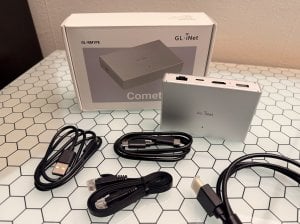

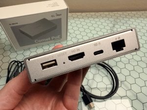

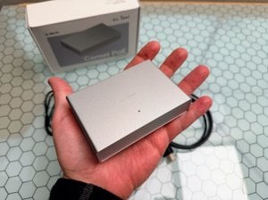

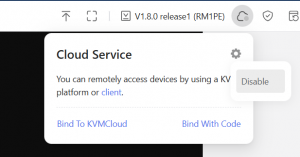

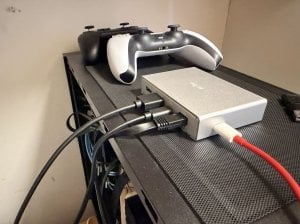

    Var precis förbi posten och hämtade GLI.net Comet GL-RM1PE Remote KVM jag köpte. Enheten är väldigt kompakt och ryms i handflatan, gillar att den har ett aluminiumchassi, kändes solid och stöttålig. Kontakterna satt bra vid anslutning.
    Det följer med en full uppsättning kablar med Comet GL-RM1PE, så man kan ansluta med hjälp av allt som finns i lådan med undantag för om man inte kan använde PoE, då behöver man en 2A AC-adapter. Jag hade svårt att få lös portar på min DreamRouter 7 insåg jag i efterhand, då jag inte har en 2,5Gpbs-switch ännu, så det fick bli AC-adapter.
    Inte svårare att ansluta än:
    1. Anslut HDMI, Ethernet, USB-C (Keyboard/Mouse) till datorn. Strömförsöj med antingen PoE eller 2A via USB-C-porten på sidan.
    2. Konfa via glkvm.local i webbläsaren

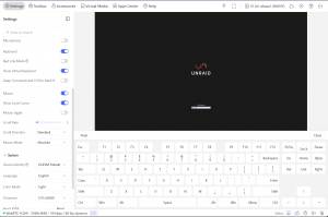

    Webbgränssnitt:
    Senaste firmware:
    Första jag gjorde var att stänga av molntjänsten:

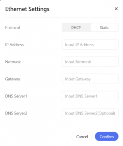

    Nätverksinställningarna som finns lokalt:

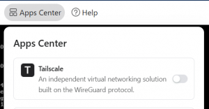

    Tailscale-stöd:
    Jag skall själv bara sätta enheten på ett eget VLAN utan WAN-åtkomst då jag kommer åt den via Unifi Teleport, men den har inbyggt stöd för Tailscale om man hellre vill använda det, utöver deras egen molntjäsnt för åtkomst (hade aldrig använt det själv framför Tailscale), men då måste man förstås ge den WAN-åtkomst.
