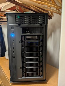

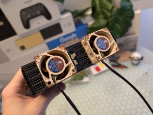

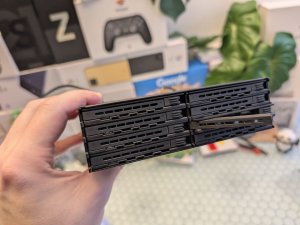

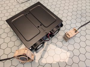

    Hade ett antal 1TB-SSD:er (2,5") liggandes, så köpte en sådan här ICY DOCK ExpressCage MB038SP-B 5,25"-bay med 8x2,5"-platser (max 7mm höjd per disk, men nästan alla SSD:er är 7mm eller mindre på höjden). Funderade först på att köpa en med sex eller fyra platser, men tänkte att det var lika bra att maximera antalet platser eftersom jag ändå bara tänker köra SSD:er.
    Bytte ut originalfläktarna (40mmx10mm) mot 2x40x20mm Noctua. Inte hunnit installera den ännu, men skall göra det i helgen.

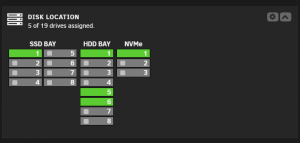

    Så här ser det ut med 8x2,5"-platser i 5,25"-platsen. Fungerar riktigt bra. Jag fick slut på S-ATA-platser, så skaffade det här insticskkortet som visst skall vara pålitligt. Det finns mycket billigare kort, men kvalitén/pålitligheten verkar variera: https://www.caseking.de/en/silverst...pcie-3.0-6x-sata-6g-low-profile/ZUWE-502.html. Kom med senaste firmware förinstallerat, så behövde inte göra något för att det skulle fungera med mitt Intel-moderkort (Z890).
    Hoppas på att det kommer 8-16TB SSD-diskar med rimligare priser snart. Sägs att Samsungs QVO 870 får en uppföljare i år, med en ny generation flashteknik, med dubbla kapaciteten från den tidigare. Tänkte köra backup på allt som inte är media dit, då HDDs har så usel IOPS.
    Om man kör Unraid finns en fin plugg - Disk Location - som låter en bygga en liten karta:

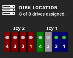

    Min maskin ligger ner
    D4 D3 D2 D1 | P1 T1 C2 C1
    D = Data (array), XFS, 4 x Seagate IronWolf (HDD)
    P = Parity, -, 1 x Seagate IronWolf (HDD)
    T = Tempdata (pool), XFS, 1 x Seagate BarraCuda (HDD)
    C = Cache (pool), ZFS (mirror), 2 x Seagate IronWolf (SATA SSD)
    Tempdata används bara för temporär eller oviktig data som inte behöver slita på SSD-diskarna.
    Ingen redundans eller backup på den disken.
    Att cache heter cache lever kvar från äldre versioner av Unraid där man skulle ha just en cache-pool men nu kan man skapa flera pooler och döpa till vad man vill. Den behöver inte heta cache men det är vad den används till för mig. Plus viktig appdata som jag har automatisk backup på och även 2 enheter i mirror för redundans. Nu behöver man inte heller ha en array över huvud taget. Går bra med bara pools. Innan var man tvungen att ha minst 1 disk i array.
    Allt krypterat. Främst för att man ska veta att datan är skyddad vid inbrott/stöld.
    Nyckeln finns inte på servern.
    Glöm inte knappa in inköpsdatum, tillverkningsdatum och ange hur lång garatin är under inställningarna för varje disk du har (i Unraid, inte i Disk Location) så kan du sen se i disk location hur lång tid det är kvar på garantin (även utan Disk Location är det smidigt att ha det sparat för varje disk). ;)

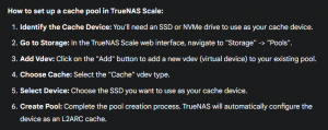

    Vad kallas denna funktion i Unraid på deras språk? Vill se om TrueNAS har liknande. I nuläget begränsas jag av mina snurrdiskar vid överföringar och hade gärna jobbat förbi det vid framför allt skrivning till disk.

    Det verkar inte riktigt finnas en identisk motsvarighet. De har en "adaptiv cache" som automatiskt cachar information som ofta används, som är en del av ZFS (L2ARC). Har dock ingen aning om hur effektiv den är/om man kan justera hur "aggressiv" den är, eller hur bra den funkar som "write cache" också, dvs om man vill undvika att skriva till HDDs för varje ny nedladdning. etc.
    Den lanserades typ häromdagen, så verkar ännu inte dykt upp, men borde väl poppa upp inom någon månad eller så skulle jag tro.
