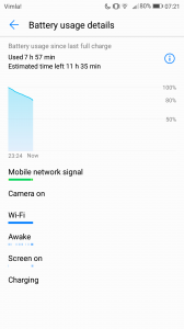

  10. MrNubcake
    MrNubcake Kid Droid Medlem
    28 jun 2017
    49
    28
    Alltså något är ju knasigt. Laddade upp till 100% innan jag gick till sängs och den drog 20%(!) över natten. Vad i hela friden? Den har räknat all tid som "used" trots att displayen varit av. De få appar som man kan se dragit något under tiden står alla som <1 mAh... Stängde t.o.m. av location innan
    Har B164, upplevde samma problem på B151 fast inte såhär illa.
