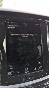

    Jag vill använda Android Auto men min bil har USB A och kabeln som följer med mobilen är USB C - USB C.
    Fattar inte att Volvo har USB A i en -21 årsmodell :mad:
    Jag köpte Anker kabel men funkade inte, fick inte igång Android Auto.
    Var kan jag köpa original usb a till usb c kabel?

    Jag fattar inte va är det som krånglar med min Volvo, tog ut bilen för 3 månader sen och den har senaste mjukvaran.
    Jag testade idag 3 olika kablar men fick inte igång Android Auto, jag misstänker att det är telefonen som krånglar för när jag kopplar jobbluren som är iPhone CarPlay startar direkt.
    Jag återställde Android Auto, startade om telefonen, rensade data från Android Auto appen men får inte igång den.

    Vad får du för felmeddelande?
    Iphone funkar utan problem, hade en pixel 3 som funkade likaså. Kopplar in min pixel 4a och får "inget mediainnehåll" som felmeddelande. Försökt googla på någon trolig översättning på felmeddelnaden men hittar inget.
    Testat, utan att överdriva, över tio kablar varav två är original från olika pixel-telefonerna.
    BLIR TOKIG

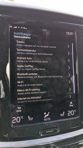

    Kopplar min lur, får massa val i luren och väljer "Android Auto", trycker att koppla men händer ingenting.
    Igår fick jag en uppdatering till Android Auto i luren, ska testa imorgon och laddar upp lite bilder om det krånglar.

    Du har gått in på inställningar (telefonen) och ändrat så att usb-anslutningen är typ "datadelning/android auto"? Tror att den är standard på "endast laddning".

    När du kopplat in den så kan du antingen nå den via "notiser" eller Anslutna enheter -> USB-inställningar
    Standard så är den nog förvald på "ingen dataöverföring", testa "filöverföring/android auto".

    Jag valde "filöverföring/Android Auto" men den kopplade inte luren till bilen.

    Jag fick inte igång min, bilen är uppdaterad, luren är uppdaterad! :(
