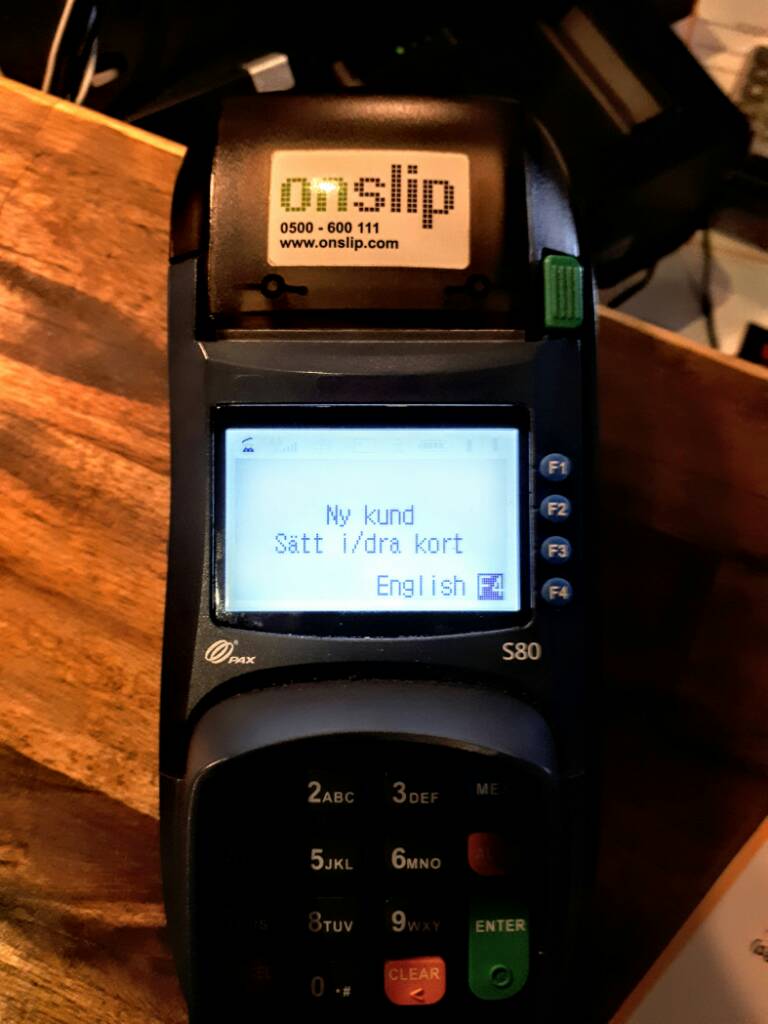

    Har nu några gånger stött på en kortterminal som som jag inte har fått att fungera med Samsung Pay. Terminalen kommer från www.Onslip.com och benämns S80.
    Jag bemödade mig med att ringa till supporten på Onslip och de bekräftade att terminalen varken fungerar med kontaktlösa betalningar eller Samsung Pay [emoji107] [​IMG]

    En märklig detalj när det gäller Onslip:s kortterminal S80 som enligt kundtjänsten och mina egna efterforskningar varken stödjer NFC eller MST tekniken som Samsung Pay använder sig av.
    I deras egen tekniska beskrivning står det så här:
    "Kortteknik
    Chip, magnet, kontaktlös samt manuell inmatning"
    Jag tycker att det verkar vara vilseledande marknadsföring då i alla fall jag trodde att "kontaktlös" innebär att NFC tekniken ska fungera.
