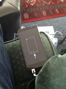

  20. Droid82
    Droid82 Guest
    Jag har döpt om filen och lagt den på rätt ställe. När jag ska gå in i recovery mode så fastnar jag på följande skärmbild, den i första inlägget, oavsett vilken av de 2 metoderna jag använder för att nå dit, alltså både när jag går från updatemenyn till recovery och när jag använder hårdvaruknapparna:
    http://en.miui.com/thread-198926-1-1.html
