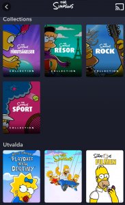

    Hände mig igår, trodde det berodde på belastning eller något. Men jag hittade en fulfix - om man går till den nedersta där saker faktiskt syns, går in på något på den raden och sen backar tillbaka så laddade det vidare. Kanske fungerar för dig.
