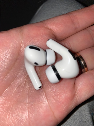

    Så jag tänkte kolla om man kunde köpa några andra typer av kuddar till AirPod Pro men märker att det är kört.
    Då hittade jag detta:
    View: https://www.reddit.com/r/headphones/comments/dqpu9z/comment/f687dxr?utm_source=amp&utm_medium=&utm_content=comment_vote
    Gick igenom mina lådor och voilà:
    Det blev perfekt! Tog några som jag hade över från ett par gamla Supra Nitro. Tog small foam på medium silicon lurarna.
    Ljudet och NC blev AVSEVÄRT bättre! Nu konkurrerar dom absolut med Sony WF serien.

    Såg inte riktigt hur på Reddit tråden och är för seg för att förstå hur genom att se färdiga produkten. Vill du berätta hur du gick tillväga mer konkret? :)

    Använde en större virknål för att pressa igenom silikonet genom foam hålet.
    Du vränger alltså silicondelen utåt (Som att vända på ett paraply åt fel håll typ) så att du kan föra igenom toppen av silikondelen genom foam hålet.

    Jag klippte till mina så att dom passade snyggt (Foam delen då så klart). Det finns billigare varianter man kan leka med så sett. Tror tyvärr det kommer dröja rätt lång tid innan det kommer något då den kontakten som apple har på sina lurar är proprietär...
