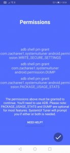

    Riktigt nöjd med min telefon såhär långt. Enda jag stör mig på är status baren som inte visar några notiser då den är full. Har sett att man kan dölja lite ikoner för att göra plats med System tuner UI.
    Får dock upp detta och är osäker på hur jag går vidare. Någon som kan hjälpa mig?
    Önskar att man kunde välja att utöka status baren med en rad till eller något så man ser notiserna. Screenshot_20181229_180440_com.zacharee1.systemuituner.jpeg

    Du laddar först ner "Minimal ADB and Fastboot". Sen så aktiverar du developer options och USB debugging på telefonen och kopplar ihop telefonen med datorn via USB
    För att testa att ADB funkar så kan du öppna Minimal ADB and Fastboot och skriva "ADB devices" då borde telefonenen fråga om du vill godkänna din dator. Om allt går OK så skriver du sedan in de sakerna som står i screen dumpen, sen så fungerar appen.
    Ganska fortkortad förklaring men om du googlar på "Minimal ADB and Fastboot" så ska du se att du hittar mycket hjälp

    Stort tack! Ska kolla på detta
