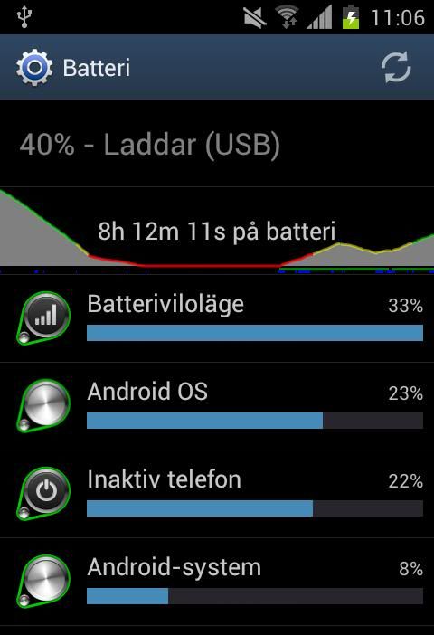

    Har ni någon förklaring till detta? Igår kväll laddade jag mobilen, drog ur laddaren när jag gick och la mig och i morse såg den ut såhär...
    Den är helt original med senaste uppdateringen.
    [​IMG][​IMG]

    Detdär ser inte helt ok ut nej, har du extremt dålig mottagning hemma? Så den hoppar mellan 2G och 3G? Annars skulle jag först testa med att rensa cache. Om inte det löser det hela så är det nog en full factory reset som gäller tyvärr.

    Nej mottagningen brukar vara bra, testar att rensa cache, nu drar den ur batteriet fast jag laddar den...
    Har nu rensat cachen och fortsätter ladda, är på jobbet nu så mottagningen kan jag inte skylla på. Hade tidigare Android OS-buggen så jag har haft telefonen inne på service för två veckor sedan.
    Har installerat Watchdog för att hålla koll på vad som körs på telefonen, men det har varit lugnt, och som ni ser på bilderna har den ju inte jobbat alls, den har varit i violläge och inte alls varit vaken.
    Kollar nu om det blir bättre annars blir det en factory reset... igen har gjort det några gånger. Provade också att formatera SD-kortet.

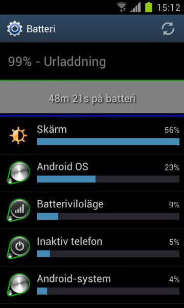

    Det ser ut att ha blivit något ordentligt skumt för den har inte laddat över huvudtaget.
    Jag har nyligen råkat ut för samma sak (se 'före'-bilden nedan).
    Drog ur laddaren och stängde av, tog ut batteriet i några sekunder och stoppade tillbaka. Sen laddade den som vanligt igen.
    Tidigare hade jag LauncherPro (som hängt med sedan GB-tiden). Installerade Apex Launcher efter det med laddningen hände och avinstallerade SKITEN LauncherPro...
    Från att dränera batteriet fullt på 6 - 8 timmar varje dag gick jag till 19% kvar efter 14h 2min med samma användning.
    Snacka om skillnad!
    Före:
    Efter:

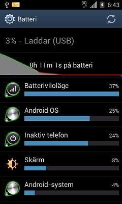

    Sedan några dagar tillbaka har AndroidOS hållt sig otroligt lugn på min telefon, vet inte vad som hänt, Visserligen har jag inte surfat så jättemkt med WiFi men det har tidigare inte spelat så stor roll den har dragit iväg mellan 30-60% iallafall... men nu ser det ut såhär :)
