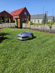

    Idag när jag kom hem står den och inte hittar position? Aldrig hänt nu på 1vecka!
    Hoppas på en uppdatering snart kan ju lösa det! Ha en fin gräsmatta! :cool: 20240507_112155.jpg
