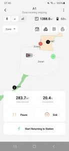

    Någon som har fått den att fungera med flera zoner?
    Den blir elsnurrig om jag väljer att den ska klippa en specifik zon.
    Jag har inte kunnat ställa in klipplängd eller klippriktning på specifika zoner heller.

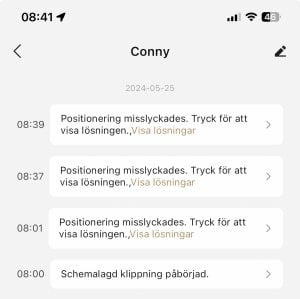

    Speciellt vid schemalagd klippning så misslyckas positioneringen. Bugg eller? IMG_7206.jpeg

    Det här kanske ni andra redan har räknat ut, men jag förstår nu problemet med zonerna som jag har haft.
    Om två zoner överlappar så räknar roboten dessa som en och samma. Appen gör det inte. Så om man väljer att klippa en av flera överlappande zoner tror appen att bara den ska klippas, men roboten klipper alla den kan komma åt utan att behöva en path.

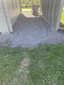

    Har ju som sagt ett ställe som jag var tveksam till och mycket riktigt, den fastnade där (se film)
    Jag har inte skapat zoner utan jag gick helt enkelt runt hela tomten.
    20240601_174724.mp4
    Se även bilderna hur jag 'ritat' in allt, den där smala passagen kanske inte är så bra

    Ja den delen ser något smal ut, även om ja kan tycka att den borde klara av det.
    Något du kan testa är att göra två zoner istället, och göra en "path" mellan dom precis där den lilla passagen är.
    Vi har grus runt hela huset så jag har byggt en liten landbrygga från baksidan till framsidan.
    Det är nu en smal gång mellan ett uterum och en rabatt. Totalt sett 70cm bred, men den kör där utan problem.
    Det tråkiga som händer då är ju att det är en liten snutt där som den inte kommer klippa på, men kanske inte så jobbigt att gå med trimmern just på den lilla snutten typ varannan vecka eller så.

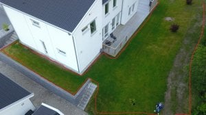

    Idag så kör den enligt det blå, vad är det som avgör att den väljer att klippa på det sättet?
    Kan man välja att den istället skall klippa enligt det gula?

    Om du klickar på din A1 i appen, och sen på den lilla inställningsikonen, så får du upp en meny. Längst ner där så kan du ändra klippriktning till önskad riktning. Normalt är den inställd på att ändra riktning med 5 grader varje gång den startar en ny klippning.

    Om jag ändrar riktning så antar jag det blir rätt på den plätten som jag hade på bilden, men då kommer det väl bli fel på nästa plätt istället då den är 90 grader från den andra

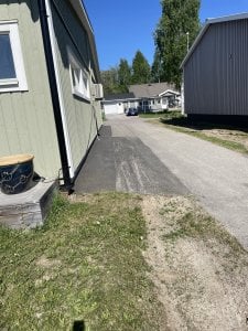

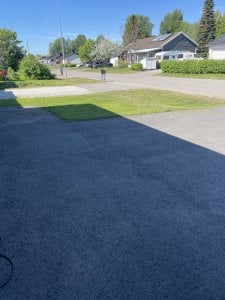

    1: Tror ni att denna maskin klarar att parkera på gruset? Är ganska stor höjdskillnad på liten yta. Går det att ställa in så att den åker utan att rotera knivarna när den ska åka sista sträckan?
    2: Går det att skapa zon så att den åker mellan baksida och framsida med knivar avstängda?

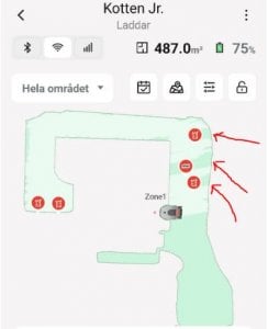

    Håller på att lära mig lite hur allt fungerar men detta fattar jag inte.
    Jag har skapat lite nogo-zoner men bakom dessa zoner så vill den inte klippa, något galet jag har gjort?
