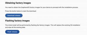

  19. maxmaxmaxmax
    maxmaxmaxmax Infant Droid Medlem
    Joined:
    Aug 8, 2024
    Messages:
    Likes Received:
    tjena
    är fast på flash realese när jag försöker ladda ner grapheneOS
    står att jag måste ladda ner en version först? hur gör jag detta? kan någon förklara?
  20. Jayjay2
    Jayjay2 Kid Droid Medlem
    Joined:
    Feb 27, 2016
    Messages:
    87
    Likes Received:
    52
    Du har en knapp där på Download release.
    Tryck på den så laddar den ned auto. När den är nedladdad så trycker du på Flash release.
