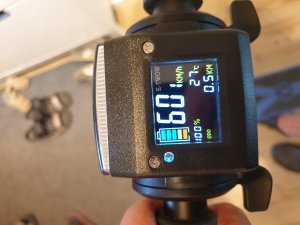

    Anlände idag. :-)
    Ser trevligt ut.
    60km/h med hjulet i luften.
    Blir intressant att se vad jag kommer upp i sedan.

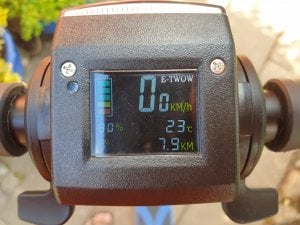

    Nu varit ute på en första tur.
    Mätaren visade som mest 45km/h åt ena hållet och runt 40km/h åt andra hållet.
    Körde på rak cykelbana med hyfsad sidovind.
    I hyfsad uppförsbacke låg jag på 32-33 enligt mätaren där Kuggos kämpat upp i runt 15-18km/h tidigare.
    Vet någon vad setting P3 - Real speed (on/off) har för påverkan på mätaren?
    Har min på On.
    Googlade lite men hittade ingen bra beskrivning.
    Cruise kontroll på. Speciellt i de här hastigheterna är det trevligt att hålla båda händerna stadigt på styret och slippa hålle nere tumgasen.
    Köpte också med en bärrem.
    Mycket smidigt när man bär den.
    80% kvar av batteriet efter 7,9km :-)

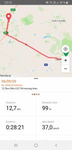

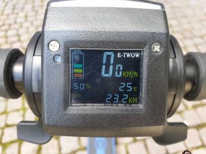

    Tog Monster Sport till jobbet idag för första gången.
    Fint väder ute men ganska kraftig motvind som det brukar vara på raksträckan mellan Dalby-Lund.
    Mätaren visade mellan 45-40 största delen av resan.
    Uppförsbackarna låg jag i runt 29-33 beroende på lutning.
    Tog mig 28:21min . Här låg jag tidigare med Kugoos på runt 31-35min beroende på väder förhållande.
    Använde mig av Ride with GPS för att tracka resan.
    12,7km sade den att resan var och max speeden 37km/h och average speed 27,3km/h.
    Använda aldrig foten någon gång för att hjälpsparka. :-)
    Batteriet visade 50% kvar när jag var framme så kändes pigg hela vägen och märkte aldrig av att den började falla ner i maxfart allt för mycket. Trevligt!
    Dock visar nog hastighetsmätaren lite väl mycket då appen sade maxfarten var 37/k/h.
    Skall testa stänga av P03 settingen och se vad som händer.
    Även sträckan som appen visade till 12,7km verkar scootern tyckt varit 15.3km ( 23,2-7,9).
    Har också lärt mig att nollställa Trip med att hålla inne settingsknappen i 3s. .-)
    Kugoos och google maps har tidigare indikerat runt 13,1km eller liknande så verkar som om scootern loggar lite väl lång sträcka också mot verkligheten.
    Vet inte om det går att göra något åt den saken.
    Finns ju ingen hjulinställning att leka med här för att påverka sträcka och hastighet etc
