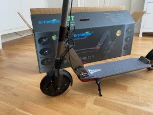

    Jag väntar otåligt på min beställning (Booster GT 2020) som ska börja levereras i början av juli från den spanska återförsäljaren. Eftersom jag aldrig ägt en elscooter tidigare så får jag gissa mig till lite vilka tillbehör som man bara måste ha eller kanske borde ha. Utöver givna hjälmen, är det nåt mer jag borde införskaffa till min kommande scooter?
  3. gudas
    gudas Youth Droid Medlem
    16 jan 2010
    191
    23
    iPhone 12 mini
    iPhone 12 mini
    Är det någon som handlat av franska e-twow (https://www.e-twow.fr)? Är de ok? Tänker att de kanske har Booster GT 2020 på lager vilket den spanske sajten inte har än på några veckor.

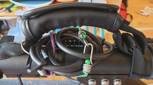

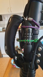

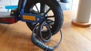

    Fixade ett lås till min Monster Sport.
    Ville ha ett litet kodlås som jag alltid kan ha med mig vid behov för kortare ärenden in till affären, fotbollsplanen, på jobbet etc.
    Dock märkte att hålen i bakhjulet var ganska små så fick skala av lite av plasten för att kunna trä igenom hålet.
    Finns säkert mer optimala kodlås att komma över men var på Bauhaus och gjorde ett chansköp.
    Detta låset är ju väldigt enkelt att klippa av eller rent av rycka bort om man vill men mer att kunna låsa sparken vid behov.
    Bättre än inget alls på plats som sagt.
    Är ju inte helt komplicerat att skruva av bakhjulet också om man nu vill det. :-)
    Fäste sedan låset vid bärhandtaget.
    Finns säkert andra smidigare låslösningar men detta fick duga för mina behov.
    Har också sett något spännbandsliknande lås som verkar ganska smidigt som säkert går igenom hjulet
    Skall också kolla efter en liten väska vid styret att förvara låset i.
    Någon som har någon liten smidig väska på plats till sin E-TWOW ?
    Skall ju inte bli för klumpigt sedan när man har sparken i hopfällbart läge.

  6. Mindir
    Mindir Adult Droid Medlem
    10 aug 2017
    548
    344
    TELIA
    Samsung S9
    TELIA
    Samsung S9
    Har detta hemma sedan tidigare men lite för stort och klumpigt speciellt om man skall försöka ha det med sig på scootern hela tiden.
    Dock hur hade man satt fast det på en E-TWOW ?
    Tycker hålen i däcken är enda stället som man kan fästa ett lås om man inte har en mer avancerad låsning på plats.
    Man får inte in detta låset i däckhålen.

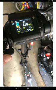

    Solsken, fulladdad och urkopplad fartspärr. Var precis ute och körde en sväng med min S+ och på plant racksträcka kom jag upp i stadiga 36.5 km/h på mätaren.
    Mindir, Gargo och milky81 gillar detta.
  9. Mindir
    10 aug 2017
    548
    344
    TELIA
    Samsung S9
    TELIA
    Samsung S9
    Med urkopplad fartspärr menar du att du kör på L5 läget + P settingen för Max speed ON ?
    Mätaren verkar ju visa lite mer än vad en GPS app visar. Har du testat mäta med GPS app i telefonen också eller ?
  10. Madskillz
    Madskillz Kid Droid Medlem
    4 sept 2019
    35
    51
    Exakt så.
    Nej jag har inte testat med GPS. Just därför skrev jag mätarfart. Kan göra en GPS-test vid senare tillfälle.

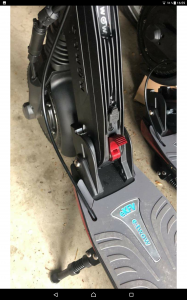

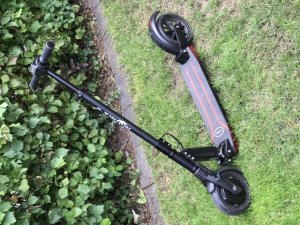

    Tog med scootern till svärföräldrarnas hus i Mellbystrand igår.
    Bärhandtaget kom till bra nytta.:-)

    Så, då har jag haft min scooter ett par dagar och den känns väldigt robust och smidig. Tyvärr är den begränsad i hastighet genom att bara levereras med hastighetsnivåerna L1-L3. Tidigare har det varit L1-L5 som gällt där L5 varit obegränsad hastighet och man har kunnat få ut drygt 43 km/h. Men lyckligtvis är det rätt enkelt att fixa så att man kan få upp till 40 km/h genom att pilla bort en diod från controllers-kortet. Lite synd att man måste ge sig på hårdvaran men som sagt, det är enkelt och funkar. Så, nu har jag fått ett fjärde alternativ, L4, och efter ett snabbtest med ett batteri på 50% och 85kg kropp kom jag som mest upp i 37 km/h.
    Om det finns intresse kan jag skriva en en enkel guide med ett par bilder.
    dago99, Gargo, milky81 och 1 annan gillar detta.
  16. Mindir
    10 aug 2017
    548
    344
    TELIA
    Samsung S9
    TELIA
    Samsung S9
    Var köpte du den här någonstans samt vad kostade den?
    Liknar ju den Tyska varianten som också bara har L1-L3.
    Var ju smidigt att det gick att ta bort en diod för att få den att gå snabbare. :-)
    Skriv gärna en guide hur du gick till väga och tar gärna en bild på controllerkortet där du pekar ur dioden som numera är borta.
    Vad gör den i luften på L4?
    Går inte att få L5 eller?
    Är det displayn som visar 37km/h eller uppmätt med Gps app etc?
    Den här har inte cruise controll eller? Dvs har du P1-P3?
  17. gudas
    16 jan 2010
    191
    23
    iPhone 12 mini
    iPhone 12 mini
    Detta är den "spanska" varianten från etwow.net. Som jag förstått det är den tyska spärrad till 20km/h, spanska och franska till 25km/h.
    I luften i L4-läget visar den 42 km/h.
    Ingen L5. L1=6km/h, L2=20km/h, L3=25km/h och L4=42km/h.
    Det är displayen som visar 37km/h så det är säkert något lägre med gps.
    Ingen cruise control tyvärr, det saknar jag. Bara P1 i menyn.
    Du råkar inte veta vad man ställer in när man gått in i läget där man kan ändra P-värden vad som förändras när man då trycker på signalhornsknappen? En siffra går att ändra på det sättet med värden mellan 0-9. Märker ingen skillnad och vet inte vad som var ursprungsvärdet...

    Lite jobbigt att man inte får välja själv utan att modda.
    Är det något de ändrat på senare modeller? Jag köpte från spanska sidan GT 2020 och den var inte nedlåst, kan köra upp till L5 och 40 km/h.
  20. Mindir
    10 aug 2017
    548
    344
    TELIA
    Samsung S9
    TELIA
    Samsung S9
    Samma med min Monster Sport.
    L5 i luften 59km/h, när jag åker plant 45km/h på displayn. (91,5 kilo)
