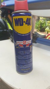

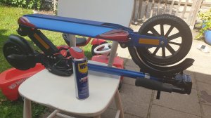

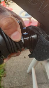

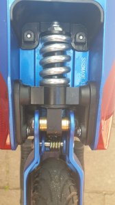

    Efter 100km körda tycker jag att det började knissla/knarra lite från scootern.
    Troligtvis den bakre stötdämparen som behöver smörjas.
    Så köpte en flaska WD-40 från Jula och smörjde in både främre och bakre stötdämparen.
    Gnisslet/knarret försvann därefter vid nästa körning. :-)
    havsbaden och gudas gillar detta.
