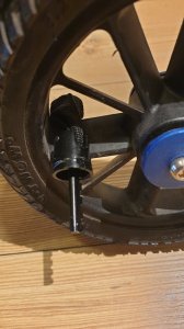

    Var själv redo att köpa stödet och sätta på min Monster Sport men finns fortfarande inte på lager...
    Béquille
    Sett en del liknande stöd dock inte hittat någon inom EU som levererar.

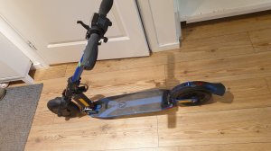

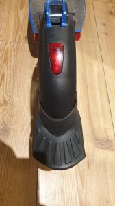

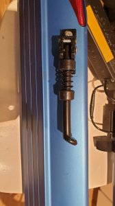

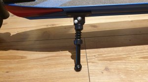

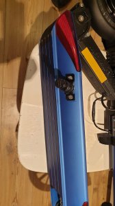

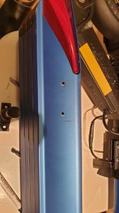

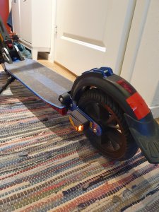

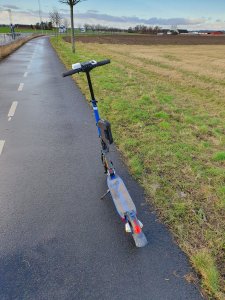

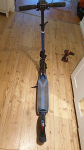

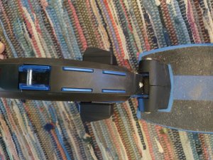

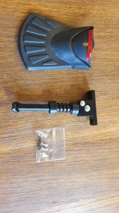

    Idag kom mina beställningar från Amazon.se.
    Äntligen nu ett kickstand på plats på Monster sport. :-)
    Lite rädd att borra om batteripacket låg nära kanten men låg några cm in så känns lungt.
    Sitter nog bra på plats på en E-TWOW är min gissning.
    Lite märkpenna på skruvarna samt lite fuktskyddssprej ovanpå och runt om för säkerhetsskull.
    Bakre stänkskärmskyddet följde med mest för att få fri frakt från Amazon.
    Lade på lite superlim också så den sitter på ordentligt.
    Gargo, milky81 och raptor gillar detta.

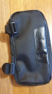

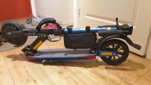

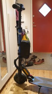

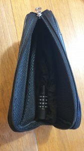

    Idag anlände bärväskan från E-TWOW från den Franska E-TWOW sidan.
    Kostade 18 Euro där + frakt så blev runt 350 kronor totalt.
    Saccoche pour colonne de direction
    Samma väska på Spanska sidan och även andra sidor var runt 25 EURO eller mer + frakt.

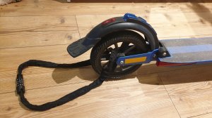

    Jag är också hittat ett enkelt och billigt kedjelås från Biltema som passar E-TWOW hjulet bra så länge som man skalar bort plasten runt om. Annars går den inte in i hålet. Låset är 90cm så hyfsat långt.
    Troligen inte jätte hållbart men räcker mer än väl för kortare låsningar under dagtid etc.
    Framöver kanske man uppgraderar till den nya fingerprintsensor låset från E-TWOW. :-)
    ( Inte sett priset på det någonstans ännu...)
    Så då behövde jag ju en väska att förvara låset i så att man alltid har det med sig.
    E-TWOWs ide men väskan är att man skall ha med sig sin laddare och laddkabel där i.
    E-TWOW väskan är bra design just för E-TWOW scooter med de hopfällbara handtagen.
    Passar säkert utmärkt till Kugoo S1, S1 Pro också.
    Andra väskor till Xiaomi, Ninebot är mycket bredare och oftast sitter på handtagen ihop med styrstången och då går det troligen inte så lätt att fälla in handtagen och ändå kunna bära scootern i hopfällbart läge på ett smidigt med väskan på plats.
    Väskan känns som den klarar av regn och fukt på utsidan samt hyfsat med plats i väskan så man kan lägga ner något ytterligare där i.
    Har inte testat att köra ännu med väskan på men kommer troligen fungera fint.
    Vikten ligger ju vid styrstången så lär ju inte bli vingligt.
    Börjar känna mig rätt nöjd nu med min Monster Sport. (kickstand, väska, kedjelås och extra bakre stänkskärm )
    Återstår nu bara om man skulle försöka ge sig på det här med att sätta dit ett drum brake kit. :-)

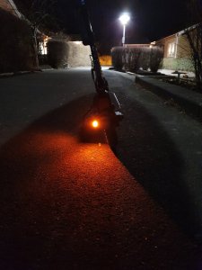

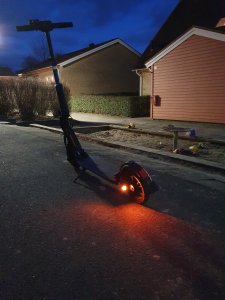

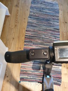

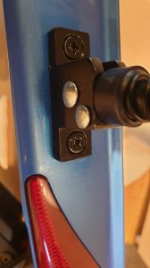

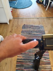

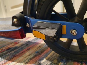

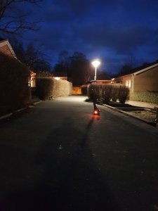

    Testkörning med första prototypen av en blinkers.
    Finns det inget vettigt att köpa får man ta fram det själv. :-)
    Mer info kommer framöver.
    milky81 gillar detta.

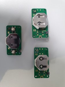

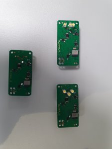

    Nu har vi kommit lite längre när det gäller blinkers. (BLINKA)
    Kretskorten är nu byggda och första versionen av mjukvaran är på plats. :-)
    Nästa steg blir funktionstester av knappar, LEDar och blinkers innan vi beställer lite finare 3D printad plast.
    Vi har ett fäste som passar E-TWOW och ett för Xiaomi M365 nu under testfasen.
    Mest för att vi själva har de modellerna.
    Mer info kommer längre fram.
    Madskillz och milky81 gillar detta.

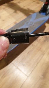

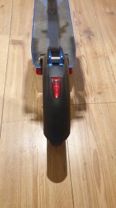

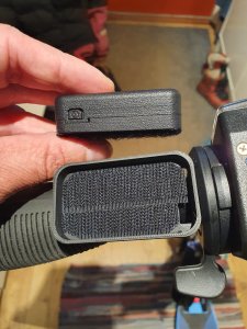

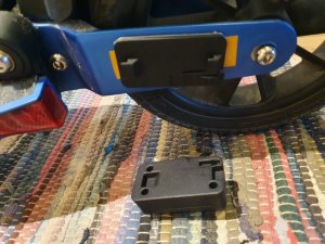

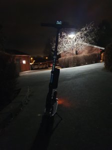

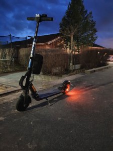

    Nu kommit ett steg längre när det gäller blinkers- BLINKA.
    Hämtade upp senaste mekaniken idag på jobbet.
    Återstår en hel del jobb att ta det här demot till en riktig produkt men grundfunktionaliteten finns på plats nu för att visa upp konceptet.
    Remote och blinkers generiska så bara att designa rätt fäste för remoten och blinkers så den passar andra modeller också.
    Även Ipklassning, frostat glas, lite ljusstarkare LEDar, flytta LEDar på remoten till under knapparna istället, flytta on/off knapp på blinkers samt snäppfäste till andra kortsidan, nytt snäppfäste för remotekontrollen, jobba lite mer på insidan av enheterna för att underlätta batteribyte etc.
    Även ganska mycket SW festures som återstår som bromsljus ( båda tänds samtidigt vid inbromsning utan knapptryckning), indikation under körning av båda remote LEDarna samtidigt efter x antal minuter så man vet att systemet är ihopkopplat.
    Indikation av LEDar när man sätter på/ stänger av de olika enheterna.
    Någon form av låg batterivarning, eventuellt appstöd etc
    Verkar det vara något som ni skulle vara intresserad av ?
    Någon SW/HW/ feature som ni saknar?
    milky81, Gargo och bernard gillar detta.

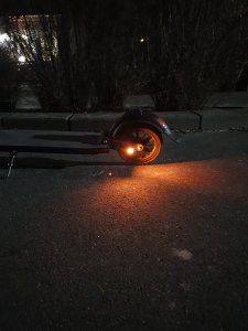

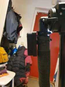

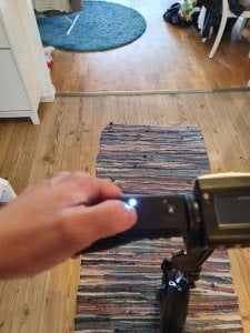

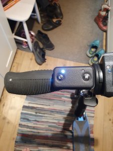

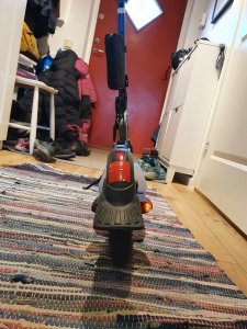

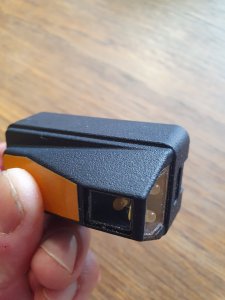

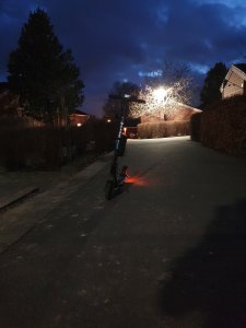

    Bilder från ikväll.
    Skall testa idagsljus imorgon.
    Möjligt man skall lägga till en LED och ett litet fönster till mot framsidan så man ser BLINKA lite tydligare framifrån sparken också.
    Nu tre LEDar och två fönster varav två LEDar pekar bakåt och en åt sidan.
    bernard, milky81 och Gargo gillar detta.

    Snyggt! Finns inte produkterna får man tillverka dom själv :)
    Det vore fint om kontrollen hade gått att styra med bara tummen på något vis? Så att man lite enkelt kan flytta handen bara en liten bit för att trycka. Gissar på att man nästan måste släppa handtaget för att trycka ner de du har på din prototyp? Typ något liknande det här:
    Lite synd att man inte kan se blinkern framifrån. Tänker att man står i korsning så vore det bra om mötande bil kan se vart man ska, LED-fönster även framåt? Skyms av ståplattan kanske...

    Yep. Har också tänkt på det. En annan som också tog upp den biten.
    Min tanke var att man skär ut ett litet fönster på ovansidan så att också ljus kommer rakt upp dvs bakom personen som kör som kanske är lättare att fånga upp för en person framför scootern.
    Sätta dit en LED till mot sidoglaset stärker säkert upp den saken lite också.
    Skall testa lite mer angående detta senare.

    Såg dina bilder, okej ja det ser ut att funka fint med den kontrollen du byggt ändå :)

    Kul! Vore häftigt om ni får till samarbete med E-TWOW :)
    Jag gillar idéerna och utformningen:
    - Blåtandssynk ska väl funka fint, som du säger behöver inte blinkandet synka egentligen
    - Bra med snabbfästen så att man kan ta bort prylarna när man lämnar scootern ett tag
    - Fint med automatisk avstängning om det går att lösa med tanke på batteri
    - Gillar även att det går att fästa med buntband och klisterlappar, gör att det blir ett mer universalt system
    - IP-klassning är bra, skönt att slippa behöva stoppa undan enheterna vid regn
    Annan input:
    - Laddningsbart batteri inbyggt eller AA/AAA-batterier hade ju funkat vilket som. Beror kanske på batteritiden, behöver man byta/ladda en gång i veckan är det ju bättre med laddningsbart, håller det ett par veckor skulle det funka med vanliga batterier
    - Om man ska ha blinkers på handtagen skulle man kunna spara en enhet på att bygga in den ena blinkersen i kontrollen
    - Om möjligt är det fint om det är lätt att byta saker som går sönder eller blir gamla i enheterna
