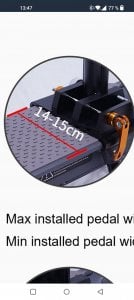

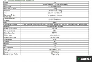

  14. Dell67
    Dell67 Infant Droid Medlem
    14 april 2020
    Hej, o tack för lite info..lutar åt en ospärrad då. Låter lite meckigt med kablar för att få ut lite mer hastighet eller nytt moderkort för 600 riksdaler. Tar frågan igen: Har ngn måtten på brädans bredd/höjd vore jag sjukt tacksam så man beställa ett sadelkitt till cykeln
    Uppdaterad:
    Tror jag hittat rätt mått på cykeln nu.
    Bredden på pro varianten/cykeln är 14,5cm enligt deras faktablad. Då ska denna sadel fungera till PRO modellen
    https://www.amazon.se/RCB-kompatibel-elscooter-höjdjusterbar-tillbehör/dp/B09782Z7HV/ref=pd_aw_sbs_sccl_1/262-9350279-0962834?pd_rd_w=gB3kO&content-id=amzn1.sym.5889a9ad-5686-4884-99a0-898c7ffd056a&pf_rd_p=5889a9ad-5686-4884-99a0-898c7ffd056a&pf_rd_r=0FZ06MDTXDWG0331BJBZ&pd_rd_wg=AaVse&pd_rd_r=6f3d76db-94e9-4a42-9d1d-b73cc6623aea&pd_rd_i=B0B42VJHJT&psc=1
