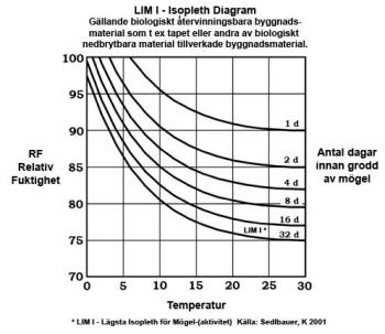

    Värme i huset håller fukten borta men för att veta närmare hur kallt man vågar ha, kan man köpa uppkopplade fuktmätare från t ex Home - Shelly Cloud eller bygga ihop något med DHT22. Då kan man kallställa vissa rum, vilket folk gjorde för 100 år sedan. Här kan man se vilken fukthalt man ska hålla sig under:

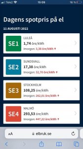

    I morgon slår delar av Sverige rekord med 4,47kr/kWh
