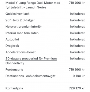

    Värt att nämna är att denna Launch edition inkluderar Acceleration Boost (ca 20k), 20" fälgar (runt 25k för nuvarande Y LR) sams färgen Svart (15k) eller Quiksilver (30k) om man skulle köpa motsvarande av den nuvarande modellen. Bör bli en helt annan prisbild framöver när de skippar Launch Edition.
    Nu är jag själv väldigt nöjd med men Y Performance -24 men vetitusan om jag hade köpt en ny nu om jag inte hade den, baken är inte alls något jag gillar på den. Får se när när man kan se den med egna ögon hur den upplevs.
  20. bernard
    42 751
    48 356
    Nej, det är inget praktiskt utförande direkt, utan främst för de som gillar att trycka på gasen. 20" ger ju mindre komfort, sämre räckvidd och innebär dyrare däck.
    Blir mer intressant när det blir möjligt att välja bland de "vanliga" varianterna.
