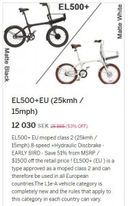

    Efter många samtal med dem på facebook har de nu kollat upp saker med fabriken etc och erbjuder detta:
      Filstorlek:
      50,5 KB
      Visningar:
      459
  20. bernard
    42 231
    47 291
    Pixel 9 Pro+iPhone 13 mini
    Kommer de skicka med ett CoC-intyg?
    Är det där kickstartern förresten? Mitt tips är att inte lägga en order förrän de börjat leverera de första cyklarna. Förseningar på upp till ett år är inte ovanligt för den typen av projekt - är väldigt komplicerat med tillverkning.
