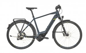

    Hoppas på råd då jag är novis på elcykelområdet. Jag kommer att pendla 38 km dagligen under årets alla månader. Nu är jag rätt stadig på 193 cm och 111 kg så jag behöver all kraft jag kan få... alla 250 w dvs :(
    Vad tror ni om denna cykel:
    https://www.bergamont.com/se/sv/product/bgm-bike-e-helix-expert-eq-gent?article=270397048
    Komponenterna ser ok ut och motorn är en Bosch Performance CX med 500 Wh
    Kampanjpris 32’ kr så det är trotts allt en del pengar.
    Skulle verkligen uppskatta återkoppling :)
    Vh Aspen

    Mittmotorerna är väldigt kraftfulla. Jag har en Bosch Active Line Plus (50nm) och väger 85kg, men kör ofta med 10-15 kg matvaror, och den orkar det utan problem. Jag märker knappt av den extra lasten.
    Jag vet inte om du verkligen behöver en Performance CX. Den motorn är mer högljudd och lite mindre energieffektiv med, dessutom är den mer komplex än Active Line/Active Line Plus, som har färre rörliga delar (mindre underhåll).
    CX-modellen har ett vridmoment på 75nm, så 50% mer än Active Line Plus, men den är ju designad främst för MTB-åkning i tuffare terräng som lera och gyttja med hög sluttning.
    Jag skulle nog inte satsat på en CX-motor om det inte är så mycket klättring där du bor. Handlar det tex om Skåne där det är platt vore CX lite overkill.
    Men det är så klart individuellt hur mycket kraft man vill ha också. Du borde besöka en cykelhandlare som både har Active Line/Active Line Plus samt Performance-serien och prova respektive motor.
    Alternativt en som har Performance, förvisso samma serie, men billigare. Här är en rätt fin Kalkhoff med 500Wh och Bosch Performance för 23k : Kalkhoff Endeavour 3.B Move Elcykel Trekking Trapez 500Wh grå - till fenomenalt pris på Bikester
    Kalkhoff Endeavour 3.B Move Elcykel Trekking Diamant 500Wh svart - till fenomenalt pris på Bikester
    Men Active Line Plus är nog bästa motorn för pendling iom räckvidden och den tysta gången.

    Nu är cykeln beställd. Nämligen en BERGAMONT E-HELIX EXPERT EQ GENT.
    Nu gäller det bara att, e-cykel till trotts, orka pendla 38 km/dag i ur och skur...
