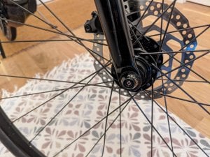

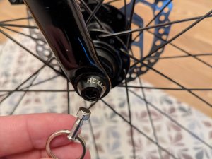

    Har installerat Hexlox idag som gör det knepigt att skruva av hjulen.
    Som bilden visar byter man ut hjulaxeln mot en ny med en i ena änden skruv för 5mm insexnyckel. Här sätter man sedan ett stopp som sitter fast med hjälp av magnet.
    Magneten går sedan bara att få ut med en nyckel som är unik.
