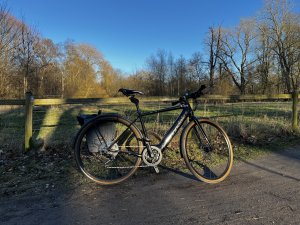

  11. bernard
    42 757
    48 364
    Kan verkligen rekommendera däcken. Bra avvägning mellan komfort och rull. Var galet grippy under första körningarna, men efter ett tjog mil känns det riktigt bra.
    Hade dessa från WTB tidigare och Panaracer-däcken funkar klart bättre på det grus som ligger kvar på vägen nu efter vintern: WTB Exposure TCS 700x36 Däck Svart. WTB Exposure-däcken har varit en sommarfavorit länge, men akilleshälen är grus. Går det fort och det ligger grus utspritt på vägen tappar man lite väl enkelt fästet.
    Mönsterdjupet är ju minimalt, så handlar det om större mängder grus är det så klart begränsat grepp, men det är ju enklare att se/anpassa hastigheten för det underlaget. Det förrädiska är när man stöter på sand/grus som ligger tunnare utspritt på vägen, så det inte syns så tydligt, och i detta fall uppleves Panaracer som betydligt tryggare från vad jag hittills testat jämfört med mina gamla WTB-däck.
    Främsta nackdelen med Panaracer-däcken är att vägljudet är något högre jämfört med WTB-däcken, som var närmast ljudlösa.
